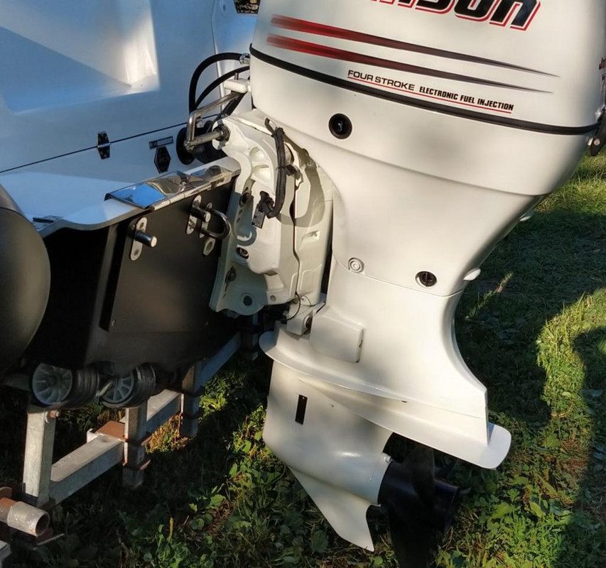

Messaggioda lucamad » 21/07/2019, 16:36
Grazie dei complimenti.
Finalmente ho messo in acqua il gommone e devo dire che il motore con il piede verniciato e le calandre lucidate fa la sua bella figura adesso.
Immagine Immagine
Sono stato fortunato perché avevano anche ridipinto le due calandre laterali del motore , una con un velo di bomboletta con colore spray originale, quella di questa foto l'altra ridipinta del tutto , ma con carta abrasiva ad acqua del 600 e la mano leggera sono riuscito a recuperare il colore originale sulla plastica.
Le calandre plastiche sono state tutte lucidate con la pasta abrasiva della 3M per barche e si sono parecchio schiarite, tanto dad combaciare come colore a quello della poliuretanica fatta secondo codice colore.
Per riverniciare il piede avevano usato un altro colore di bomboletta spray perché con le calandre sporche e non lucidate il colore risultava più scuro e quindi quello originale spray non collimava più.
Quindi tenete presente la cosa se la vostra calandra è di un colore chiaro e volete apportare dei ritocchi o fare una riverniciatura del piede.
Nel mio caso aver scelto di usare i colore originale da codice colore e non fafrlo fare su campione è stata una benedizione.
Ho fatto anche un paio di ritocchi sulla calandra motore e su una calandra laterale, andando a stuccare, lisciare con carta abrasiva ad acqua , poi ritocco "a sfumare" senza mettere il fondo, con la poliuretanica bicomponente ed infine lucidatura con pasta abrasiva media per lucidare ed uniformare il tutto. E venuto molto bene devo dire.
Noterete che sono i piccoli dettagli a fare la differenza, l'anodo verniciato cosi come il cavetto per l'anodo oppure la gomma nera degli ammortizzatori inferiori saltano subito all'occhio e danno una impressione di verniciatura approssimativa.
Ricordatevi che il vostro occhio prima di far vedere al cervello percepisce e gli dice che c'è qualcosa di storto, che non torna, anche se il cervello non identifica subito che cos'è.
Un pò come la prima occhiata che forgia appunto un impressione.
Quindi se dovete verniciare a bomboletta perdete 10 minuti a mascherare con il nastro da carrozziere, l'occhio ringrazierà.
