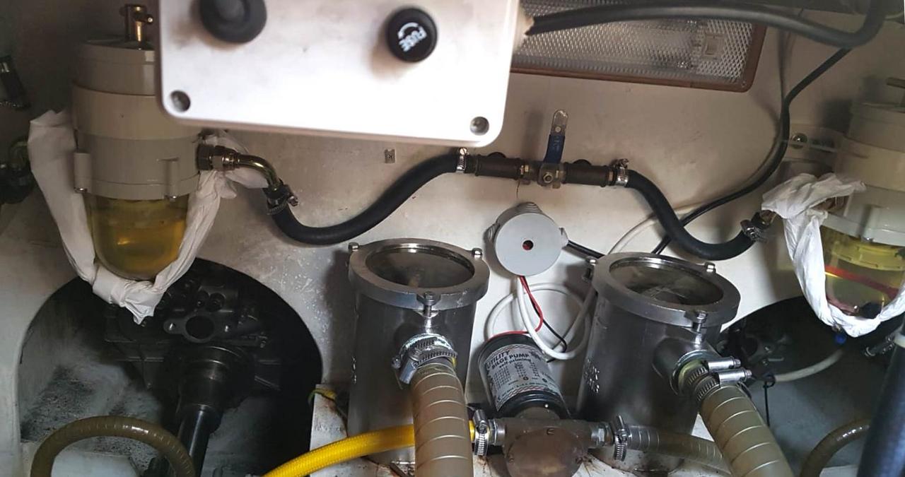

Tutte queste botte hanno purtroppo creato un problema non da poco.
Praticamente, nonostante gli additivi periodicamente versati nei serbatoi del gasolio, nel corso degli anni di poco utilizzo si sono create alghe al’interno dei serbatoi stessi :roll: ; probabilmente prendendo tutto quel mare alcune alghe si sono staccate dalle pareti interne dei serbatoi, andando ad otturare l’impianto dell’alimentazione dei motori principali.
Durante la navigazione di rientro, dopo aver “perso” un motore (fortunatamente ormai vicino alla terra ferma), ci siamo ancorati in scansa ed ho analizzato la situazione. Attraverso il bicchierino trasparente, ho visto subito che il pre-filtro del motore di sinistra (RACOR) era pieno di alghe. Mi sono abituato a tenere sempre dei ricambi a bordo, per cui ho sostituito la cartuccia del pre-filtro e quella del filtro montato sul motore, pulendo ciò che ho potuto come ho potuto, con la speranza si riuscire a mettere in moto almeno fino al rientro in ormeggio. Purtroppo dopo alcune prove mi sono dovuto arrendere e sono rientrato con un motore solo. Il serbatoio di sx era talmente sporco che dopo poco tempo le alghe otturavano nuovamente la cartuccia. Avrei potuto far lavorare entrmabi i motori col serbatoio di dritta, apparentemente in condizioni migliori, ma ormai.....non avevo più cartucce di ricambio. :oops: :oops:
Una volta rientrati, purtroppo la barca ha dovuto subire uno stop forzato fino a febbraio per sistemare il guaio....stop che poi si è prolungato ulteriormente dato che a marzo è nato il pupo :lov
Comunque, restando sull’argomento barca: per risolvere il problema alla radice, abbiamo deciso di svuotare e flussare abbondantemente con della chimica i due serbatoi del gasolio da 300 litri ciascuno. Per far ciò e per poter lavorare più comodi su tutto il resto, è stato rimosso il piano di calpestio del pozzetto.
Fatto 30 facciamo 31 mi son detto....e a questo punto, per stare tranquilli si è proceduto con:
- Sostituzione di tutti i manicotti di alimentazione , montando delle valvole di intercettazione (non c’erano)
- sostituzione completa dei due prefiltri Racor
- pulizia delle tubazioni di alimentazione e pompa + revisione e taratura dei polverizzatori
- a questo punto abbiamo aggiunto anche il flussggio del circuito chiuso di faffreddamento con sostituzione del liquido e la sostituzione delle cinghie servizi
Ecco i nuovi Racor:
Purtroppo dalle foto che sono state fatto con l'endoscopio non si capisce quanto sporchi erano i serbatoi, per cui non le inserisco.
Simpatico il fatto che il serbatoio di destra, cioè quello che reputavo più pulito, era in realtà il più sporco....c'erano infatti delle alghe molto lunghe che per fortuna non si erano ancora staccate (altrimenti avrei perso entrambi i motori :eek: ).

Ad ogni pieno aggiungo il 5 % di benzina ( altri mettono additivi ) e i filtri Racor sono sempre belli lindi, molti velisti non usando molto il motore e consumando pochissimo gasolio il loro motore, tengono i serbatoi sempre pieni ma hanno la medesima avventura di essere ugualmente piantati per la quantità di alghe che vanno a ostruire i filtri o le canalizzazioni, poi sai ognuno di noi ha il suo rimedio, tutti sostengono che il gasolio è il medesimo che usano le auto e il camion ma per fortuna loro lo consumano e quindi a loro non fa in tempo a produrre insalata, sembra che chi fa i pieni con taniche stradali sia un po più fortunato ma è una lotteria in quanto caricare con le taniche non è semplice quando i litri per il rifornimento sono molti.
Per ogni evenienza a bordo ho molti filtri sia dei Racor ( con il bicchiere hanno il vantaggio che si possono ammirare sebbene la spia allarme acqua non sia mai intervenuta, cosi un'occhiatina ogni controllo e una spurgatina del bicchiere mi da la certezza della trasparenza del gasolio ) ho pure una buona scorta di quelli posti sul motore e incrocio le dita che i tubi non si intasino di insalata, ( annualmente comunque li faccio sostituire anche se non sporchi ) altra precauzione che ho quando la barca è in rimmessaggio è quella di far svuotare completamente i serbatoi regalando il carburante al cantiere per i loro mezzi e lo fanno volentieri e ben felici, nei sebatoi vuoti faccio mettere dentro 10 litri benzina per serbatoio ( i sebatoi sono da 200 e passa litri, sperando che i vapori inibiscano un po la crescita dell'insalata ti allego un link degli amici della vela che hanno avuto simili guai.
link http://forum.amicidellavela.it/showthre ... tid=139478 e dove ho partecipato pure io.
Ti auguro di navigare molto cosi da non incorrere nell'inconveniente che hai esposto e buon lavoro per quanto ancora ti aspetta ( cosa vuoi farci ogni anno si ricomincia e mille sono i lavori, non è mai finita frusta ) :ceer: )212(

Grazie per i pareri e per la tua esperienza Uauaton!
Personalmente, non sono molti anni che uso barche con motorizzazione diesel. La prima l'ho acquistata usata nel 2013 (barca del 1997). Tendenzialmente faccio parte di quei pazzi psicopatici che tengono il serbatoio sempre pieno a tappo, specialmente in inverno, per evitare il più possibile la condensa che probabilmente andrebbe ad agevolare le crescita dell'insalata :D
Oltre a tenere il serbatoio pieno, metto di tanto in tanto degli additivi (quando ho in programma di non utilizzare la barca per molto), e di norma un pò di benzina mista al gasolio. Da tenere presente che fino all'anno scorso ho sempre utilizzato la barca 12 mesi su 12 per un totale di circa 200 ore di moto l'anno con i motori principali (+ infinite ore di moto sul motore ausiliario), di conseguenza il gasolio è sempre stato "fresco".
Credo che su Rapanui il problema si sia manifestato per un insieme di fattori, ovvero in ordine di importanza:
- la barca è stata utilizzata sicuramente pochissimo negli ultimi 6-7 anni, con conseguente scarso ricambio di gasolio
- appena ho iniziato ad utilizzarla con una certa frequenza ho iniziato ad applicare un additivo molto potente (Datacol), che probabilmente ha iniziato a sciogliere le alghe formatesi negli anni
- il mare molto formato che ho preso in una navigazione lunga ha causato molte botte che di conseguenza hanno facilitato il lavoro dell'additivo creando il casino
